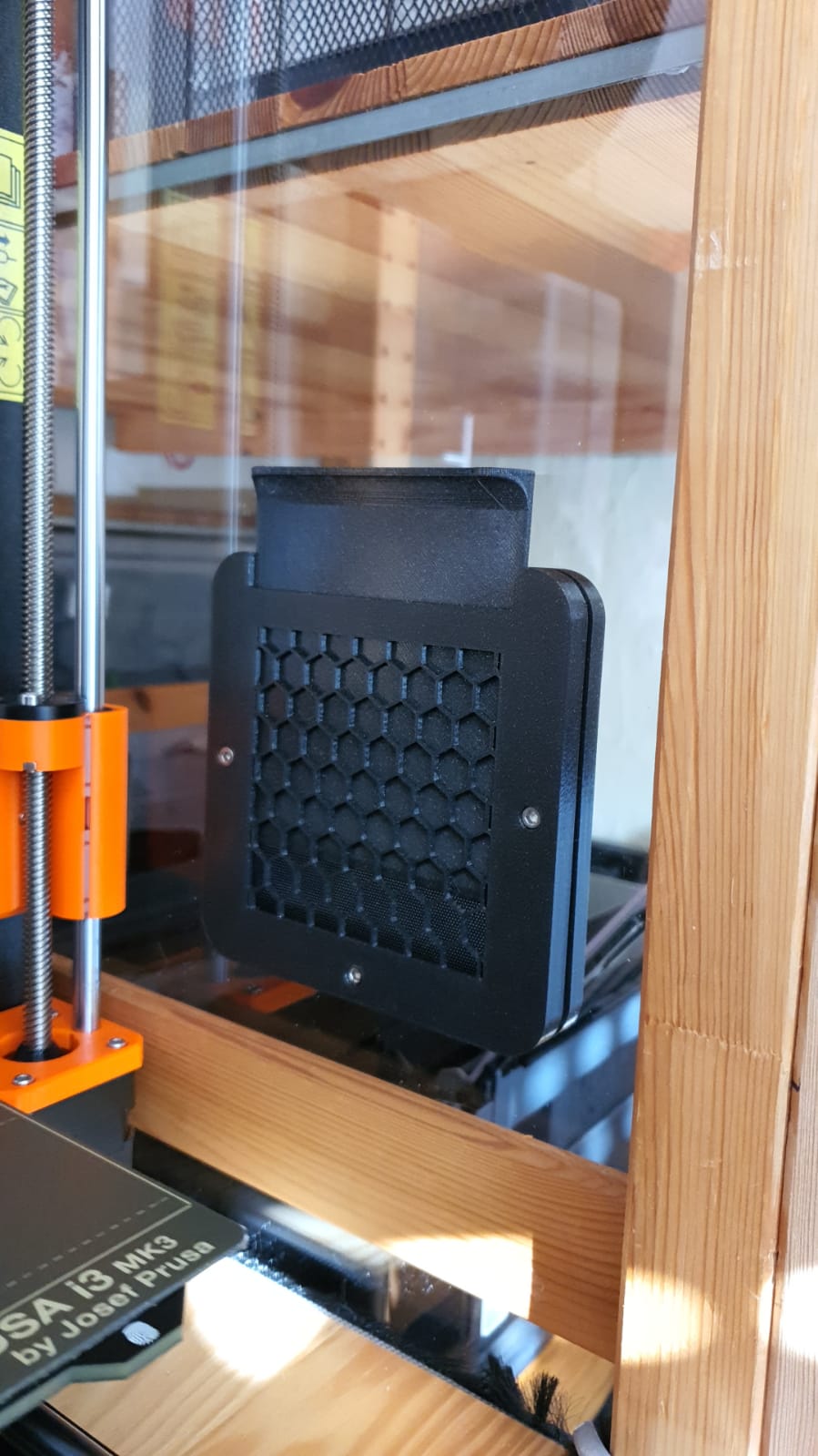

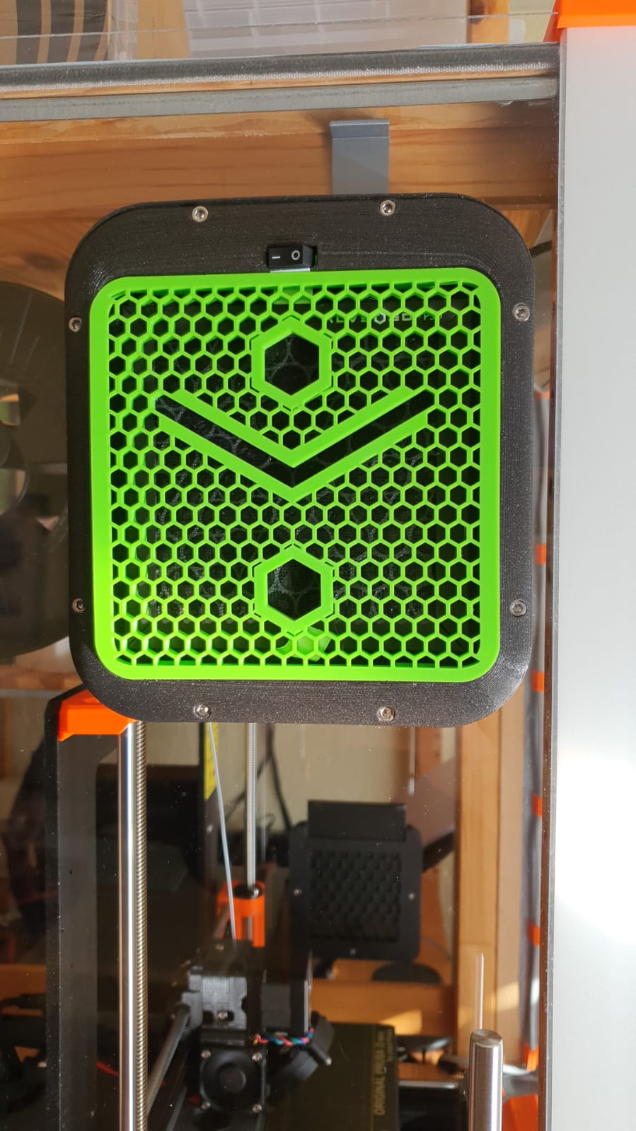

Die Absauganlage habe ich von der Firma Alveo3d gekauft.
Hier ist ein Artikel in Deutsch dazu: https://www.3dnatives.com/de/alveo3d-lu ... 300720191/
Hier ist die Abluft Anlage. Das Gewicht liegt bei zirka 1kg.
WhatsApp Image 2021-02-04 at 11.07.07.jpeg (180.57 KiB) 21306 mal betrachtet
Hier sieht man die Zuluft, die man mit dem Schieber regeln kann.
WhatsApp Image 2021-02-04 at 11.07.29.jpeg (150.44 KiB) 21306 mal betrachtet
Die Leistung ist gefühlt bei 95% LuftVerbesserung. Meine Frau riecht gar nichts mehr, ich habe das Gefühl, wenn ich direkt daneben sitze, dass ich nach einiger Zeit irgendwas ganz leicht in der Luft habe, was nach Filament duftet. Kein Vergleich zu vorher ohne Absaugung.
Ich kann sagen, ohne Absaugung, habe ich mal 6h neben dem laufenden Drucker gesessen und hatte danach Hals und Kopfschmerzen und meine Augen haben gejuckt. Jetzt kann ich das gleiche tun ohne Probleme.
Ein weiterer Vorteil, das Teil ist Temperatur Stabil auch gegenüber offenem Fenster. In einem geheizten Büro sind es dann im Drucker Raum 30 Grad mit 20% Luftfeuchte. Ich habe noch ein Entfeuchter Kissen aus dem Auto Zubehör drin liegen.
Wenn ich dann mal für 15 min lüfte bei 0 Grad, sinkt die Temperatur da drin um ~ 1,5 Grad.
Von der Lautstärke her, ist der Drucker selbst viel leiser geworden, den hört man nicht mehr, da er ja jetzt schallgedämmt ist.
Der Lüfter ist allerdings deutlich lauter als ein PC Lüfter, da er ja die Luft durch einen HEPA Filter drücken muss.
Laut Handy Schallmessung knapp unter 60 DB. Das passt ungefähr. Ich kann im Homeoffice normal mit meinen Kollegen telefonieren ohne, dass sie Verständigungsprobleme bestehen würden.
Für konzentriertes Programmieren, stört es aber schon. Da ich sowieso in einem Großraum Büro gearbeitet habe, hatte ich mir schon früher einen Noise Canceling Kopfhörer gegönnt. Damit kann ich ohne Probleme, neben dem Drucker sitzen.
Für mich war es also eine gelungene Lösung
