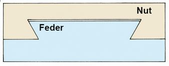

bzgl. der Verbindungen für die Füße, den B-Kasten usw..... kennst Du eine Schwalbenschwanzführung?
Die Grundplatte bekommt die Nut und die Teile die Feder, alles seitlich auf die Platte schiebbar. So können wir die Teile einfach drauf schieben und leicht austauschen, sollten sie kaputtgehen. Die Grundplatte müsste dann wohl etwas stärker, zur Zeit sind es 6, dann wohl eher 8mm. Es kann ja auch sein, das das die Füße irgendwann die Biege machen, wenn der Riemen gespannt ist und dauerhaft läuft.
Was meinst Du? So sparen wir uns mögl. Gejuckel der Teile, wir brauchen keine Schrauben. Eng bemessen und gedruckt sollte das halten....

das wäre auf jeden Fall ne Idee, wenn man es nicht schrauben muss, hat das auf jeden Fall Scharm. :)
Werde die Tage mal ein Versuchsmodel machen, um zu sehen wie die Tolleranzen da sein müssen, wie es sich zusammenschieben lässt,
und ob die Dicke der Platte reicht oder erhöht werden muss.

Ich denke, die neue Führung gereicht uns von Vorteil. Besser als Schrauben verwenden oder stecken auf die Gefahr das die Teile brechen oder sich lösen. Wir wollen das Riesenrad ja auch dauerhaft nutzen und nicht ständig Teile nachdrucken usw.

Tja, dann müssen die Füße, die Grundplatte, der B-Kasten sowie Ein- und Auslauf bzgl. der Führung neu konstruiert werden.
Ja das ist dann schon etwas Arbeit, aber wenn sich nur die Füße ändern geht das noch, der Rest kann ja bleiben.
Wenn sich die Dicke der Grundplatte ändert, wird man auch eine Ausspahrung in der Mitte machen müssen,
denn dort streifen aktuell schon die Nasen der Gondel-Türen am Boden.
Oder man setzt alles höher, muss dann aber wegen dem Ein- und Ausgang schauen.
Naja, alles was jetzt auf der Grundplatte "montiert" ist, muss eine solche Führung erhalten.... Füße, B-Kasten, Ein- und Auslauf.
Damit diese Führung nicht irgendwann brechen kann, dachte ich an eine höhere Dicke der Platte, mehr Stabilität.
Die Idee gefällt mir immer besser....
Diese Aussparung, so eine Art Senke, dürfte sich auch leicht drucken lassen und sieht bestimmt cool aus.

Ja die Idee hat wirklich was, ich denke hetue abend werde ich mal ein Testmodel machen.
mal schauen wie es sich mit den Tolleranzen verhält.
Zu drucken geht das bestimmt gut, die Winkel können ja recht steil sein, so dass es ohne Stützmaterial geht.
