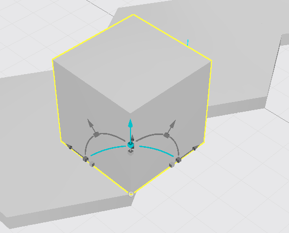

Mit dem Achsenkreuz meine ich die Pfeile und Punkte die erscheinen, wenn man einen Körper auswählt.
Der kleine graue/weiße Kreis der dann auch erscheint, ist ja der "Ursprung" vom Körper, also die Position die man angezeigt bekommt.
Mit der rechten Maustaste kann man diesen Kreis aber auch auf Kanten oder Ecken ziehen.
Und danach den Köper wieder auf andere Ecken oder Kanten plazieren.
Gute Funktion, die bei Tinkercad absolut fehlt, da kann man nur zwischen Mitte oder Ecke wählen,
von platzieren auf andere Ecken/Kanten ganz zu schweigen.

Von der Bedienung erinnert es mich etwas an Blender, wenn man in den "Flächen"/Edit Modus geht.

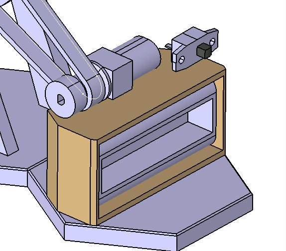

An sonst würde das Batteriefach jetzt grob so ausseh.
Jetzt kommt noch die Halterrung vom Motor und dem Schalter dazu.
Da versuch ich es gleich so zu gestalten, dass es leicht zu drucken geht.

Das Batteriefach samt Motor sieht klasse aus, wirklich super designed und plaziert. Du müsstest mir mal ein paar Angaben / Maße geben, damit ich die Grundplatte anpassen kann. Und so langsam sollte ich mal Motor, B-Fach samt Riemen bestellen....

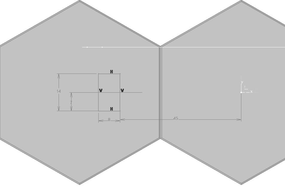

das Batteriefach benötigt ein rechteckiges Loch, die Maße hab ich im Bild unten.
Allerdings hängt das noch etwas von der Position des Rades und der Länge des Riemens ab.
Ich sende dir auch mal ein STL zu, das kannst du dan bei Vectory oder sonst wo importieren.
Bei der Länge des Riemens bin ich mir noch nicht ganz schlüssig, aktuell wäre ich bei einer Länge von 285mm
Hab auch noch nicht wirklich geschaut ob bzw. wo es Alternaitven gibt.
