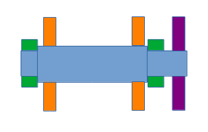

wenn an den Füßen Kugellager eingesetzt werden sollen, könnte man auch die Achse anders gesteallten.
So dass die Achse gestuft ist, und den Abstand der Füße regelt.
Hat aber den (kleinen?) Nachteil, dass die Welle nicht mehr durch geschoben werden kann.
Man muss dann die Achse mit den Füßen zusammen einbauenn.
grün - Kugellager
orange - Rad
lila - Zahnrad
Screenshot 2021-05-14 092020.png (2.43 KiB) 34906 mal betrachtet

Wo bitte sind die Füße oder meinst Du jetzt die Rundkugellager mit breiter Auflage oben auf den Füßen so das die KL den Abschluß bilden?

die Kugellager stecken dann in den Füßen, das ist quasi eins.
Am Fuß "vorne" könnte man dan sogar das Loch außen schließen, da die Achse ja nicht mehr durchgesteckt wird.
Auf der Seite mit dem Zahnrad natürlich nicht.
Man hat dann zwar 2 verschiedene Füße aber das ist ja auch kein Problem.

die Füße sollten schon gleich sein, sonst sieht das optisch iwie nicht schick aus.
Du weißt, ich bin da kleinlich und ein Perfektionist.
Ok, dann hab ich das doch richtig verstanden. Aber ich schaue noch weiter nach KLagern und Kabelschuhen.
