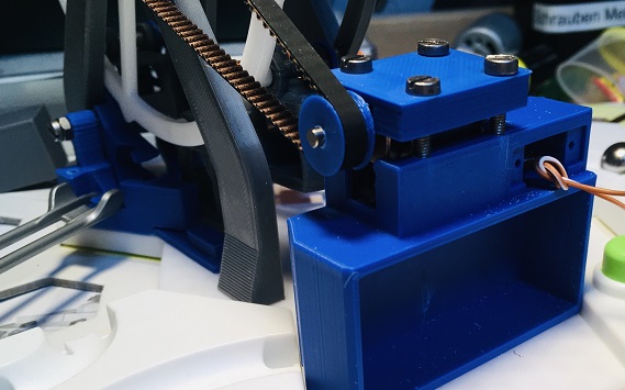

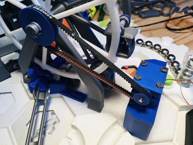

also die Zahnräder gehen jetzt, nur die Länge des Riemens passt jetzt nicht mehr.
Aktuell sitzt der Motor zu hoch, aber ich habe ihn provisorisch befestigt.

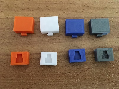

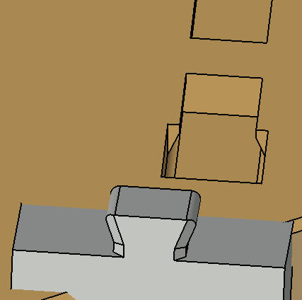

in der Grundplatte sind nun Nuten, und an den Füßen etc. sind Zapfen, wie bei einer Schwalbenschwanzfürhung, eingebracht.
Diese Führung hab ich auch schon testweise gedruckt und es geht.
Allerdings bin ich mit der Tolleranz noch nicht ganz einverstanden.
Am Anfang gehen die Zapfen recht schwer rein, was ja "gewollt" ist, aber nach einigen Versuchen, mit rein und raus,
wird das ganze immer leichtgängiger, bis zu lose.
Bin noch nicht zufrieden mit der jetzigen Ausführung.
Das ganze sollte vielleicht "einrasten", dass die Füße zumindest nicht von alleine raus gehen.

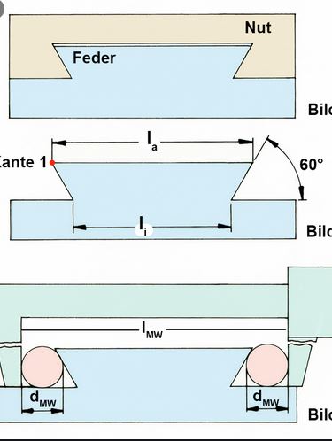

Verfasst: 20 Apr 2021 15:03
Wie gesagt, gemäß dem Screenshot müssen die Führungen ausgearbeitet sind um max. Festigkeit und Stabilität zu erhalten.
Alle anderen Ausführungen laufen ins Leere. Das Testobjekt hat leider Spiel.
Verfasst: 21 Apr 2021 12:51
Hab die Führungen nun so ausgeführt, also spitz, ohne Rundungen, mit 30° und kein Spiel/Spalt zwischen der Feder und der Nut.
Je nach Filament ist es von schwer- bis leichtgängig. (link nach rechts)
Aber auch das leichtgängige ist immer noch so fest, dass es nicht von alleinde auseinander fällt.
Bin gespannt wie es bei dir hält.

Verfasst: 23 Apr 2021 17:40
Hält sehr gut, auch wenn du die Flanken nur 30 Grad gemacht hast.
Somit können alle Teile in den Export und den Druck gehen.
