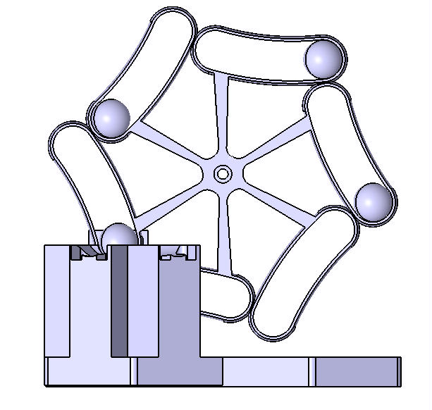

Für das Riesenrad als Lift hab ich mal ne einfach Skizze gemacht.
Riesenrad Lift k.png (70.58 KiB) 7401 mal betrachtet

Mir gefällt die rechte Ausführung, mittiger Antrieb per Zahnriemen. Die Gondeln müssen so sein,
das die Kugel auf der einen Seite rein und nach 1 Umdrehung auf der anderen Seite wieder raus können, und da dachte ich an eine kleine Neigung im Gondelboden und außen ein kleiner Ring, der die Kugel in der Gondel hält bis sie den Ausgang erreicht hat.
Ich bin leider ein sehr schlechter Zeichner, aber ein guter Ideengeber :-)
